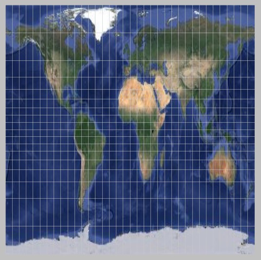

С помощью CacheMaster распаковал кэш Google Earth(7.1.2.2041) в формат тайлового кэша SAS.планета, настроил ZMP для просмотра тайлового кэша SAS.планета. Но карта просматривается как будто сжата по вертикали. В чем может быть дело и как убрать эти искажения?
Вот как это выглядит:

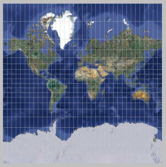

А это нормальная карта из дистрибутива SASпланеты:

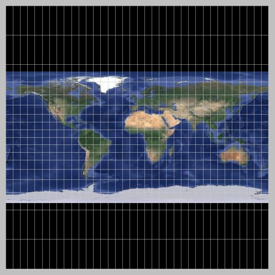

Я пробовал менять в ZMP проекцию, но сбивались тогда координаты и все равно отображаются искаженная картинка

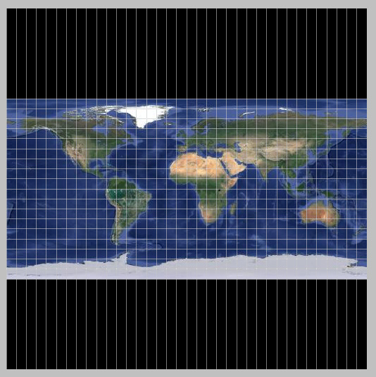

Если в ZMP поставить EPSG=4326 широта-долгота и через меню Вид - Проекция поменять на меркатор, то получится что-то более менее похожее на правду но все равно отличается от стандартной карты:
Сами тайлы кэша кстати тоже странно выглядят, как будто изначально искаженные
