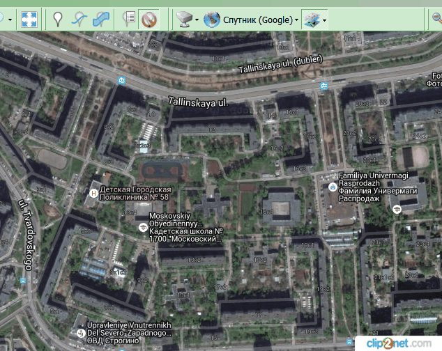

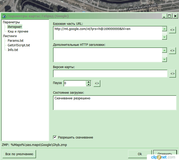

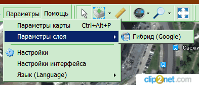

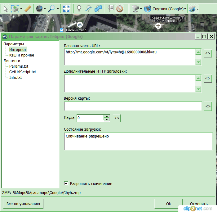

Скриншотики. Порядок снизу -- вверх.
ваш вариант настроек
результат после правки ru--en
настройки
путь

Re: Есть ли Google maps на Английском языке?
Сообщение krserv » 04 окт 2015, 16:07
я так и делаю:
http://mt.google.com/vt/lyrs=h@169000000&hl=en
но не меняется:
